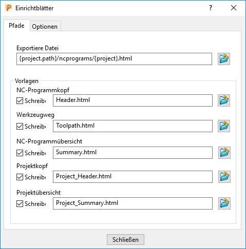

Exportiere Datei – Geben Sie die Position und den Namen der Stammdatei für die Einrichtblätter an. Vorgabegemäß verwendet PowerMill den Ordner mit dem aktuellen Projekt (gekennzeichnet durch die Variable {project.path}), und erstellt darin die Datei /ncprograms/{project}.html.
Um zu sehen, wie der Pfad aufgelöst wird, halten Sie den Mauszeiger über das Feld Exportiere Datei und zeigen die QuickInfo an:
Vorlagen – Gibt die zu verwendenden Vorlagen an. Anfangs verwendet PowerMill einen Standardvorlagensatz im Installationsordner. Um einen benutzerdefinierten Vorlagensatz auszuwählen, ändern Sie das Vorgabeverzeichnis so, dass es auf den gewünschten Ordner verweist:
Wenn Sie die Vorlage im falschen Feld auswählen, führt dies zu nicht vorhersehbaren Ergebnissen. Wenn Sie beispielsweise einen Übersichtsvorlagentyp verwenden möchten, diesen aber im Feld Werkzeugweg auswählen, werden die <summaryrow>-Tags nicht aufgelöst, wenn Sie Einrichtblätter erstellen.
Sie können bis zu fünf verschiedene Vorlagen auswählen, sie müssen jedoch Teil desselben Sets sein. Anfangs verwendet PowerMill einen Standardvorlagensatz im Installationsordner. Um einen benutzerdefinierten Vorlagensatz auszuwählen, ändern Sie das Vorgabeverzeichnis so, dass es auf den gewünschten Ordner verweist:
Wenn Sie die Vorlage im falschen Feld auswählen, führt dies zu nicht vorhersehbaren Ergebnissen. Wenn Sie beispielsweise einen Übersichtsvorlagentyp verwenden möchten, diesen aber im Feld Werkzeugweg ausgewählt haben, werden die <summaryrow>-Tags nicht aufgelöst, wenn Sie Einrichtblätter erstellen.
Schreiben – Wenn ausgewählt, wird der Einrichtblatttyp aktiviert und die hier angegebene Vorlage verwendet. Wenn abgewählt, wird der Einrichtblatttyp deaktiviert.

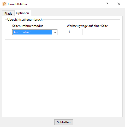

Seitenumbruchmodus — Wählen Sie eine Option aus, um zu bestimmen, wie Seitenumbrüche auf Übersichtsseiten erstellt werden.
