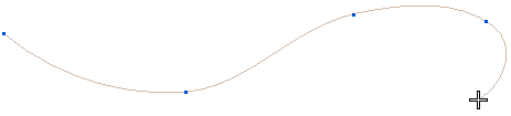

  2. Zeichnen Sie die Kurve im Grafikbereich, oder verwenden Sie den Koordinatenbereich der Statusleiste zum Beschreiben der Kurve.
    Die blauen Punkte zeigen die zum Erstellen der Kurve verwendeten Punkte an.
  3. Doppelklicken Sie auf den letzten Punkt, drücken Sie die Esc-Taste oder klicken Sie auf den ersten Punkt, um den Kurvenerstellungsmodus zu beenden.
