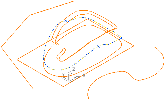

- Punkte nummerieren – Klicken Sie, um die Punkte auf der ausgewählten Kurve zu nummerieren.
Dieses Beispiel verwendet eine stetige Linie, die Funktionalität ist jedoch bei einer Bezier-Kurve oder einer Bogenlinie gleich.

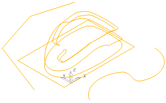

- Alle(s) wählen – Klicken Sie, um alle Kurven auszuwählen.

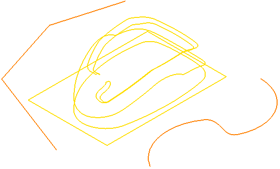

- Wahl umkehren – Klicken Sie, um die ausgewählten Kurven abzuwählen und die abgewählten Kurven auszuwählen.
Wandelt dieses:
In dieses um:

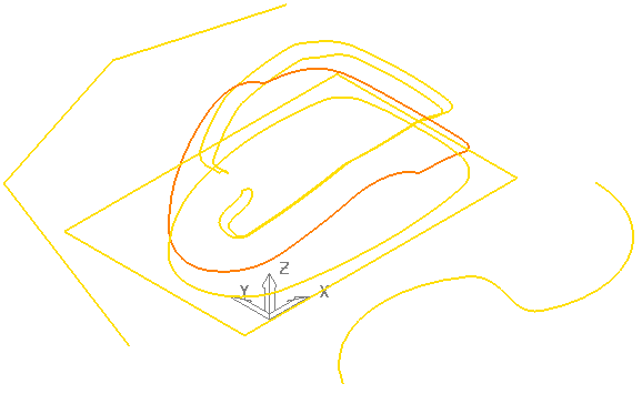

- Geschlossene wählen – Klicken Sie, um alle geschlossenen Kurven auszuwählen und die offenen Kurven abzuwählen.
- Auswahl leeren – Klicken Sie, um die ausgewählten Kurven abzuwählen.

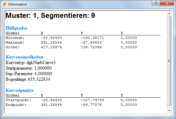

- Eigenschaften – Zeigt die Ausdehnung, den Typ und die Referenzpunkte der Bezierkurve an.
Muster – Zeigt den Namen des Musters an, in diesem Fall Eingabekurven.
Segmentieren — Zeigt die Eigenschaften dieses Segments an. In diesem Fall das siebte Segment.
