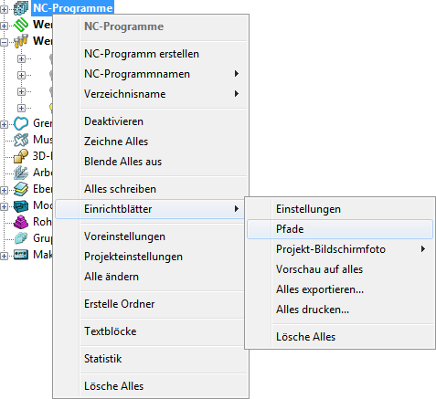

  1. Wählen Sie im Kontextmenü eines individuellen NC-Programms die Option Einrichtblätter > Pfade aus.

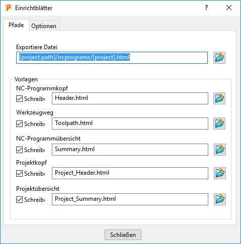

  2. Wählen Sie im angezeigten Dialogfeld Einrichtblätter die Pfade-Registerkarte aus.
    Anfänglich sind die Standardvorlagen ausgewählt, und die Kontrollkästchen Schreiben sind für alle Vorlagen aktiviert. Sie können Folgendes durchführen:
    • Behalten Sie die Standardvorlagen bei, und verwenden Sie die Kontrollkästchen Schreiben zum Festlegen der Vorlagen, mit denen die Einrichtblätter erstellt werden sollen. Wenn Sie beispielsweise nur eine projektspezifische Kopfseite und die NC-Programmübersichtsseiten benötigen, deaktivieren Sie die Kontrollkästchen Schreiben für Header.html, Toolpath.html und Project_Summary.html.
    • Wählen Sie Ihre eigenen Vorlagen aus, und verwenden Sie die Kontrollkästchen Schreiben zum Festlegen der zu verwendenden Vorlagen.
  3. Geben Sie bei Bedarf einen anderen Pfad in das Feld Exportdatei ein, und schließen Sie das Dialogfeld Einrichtblätter.

    Öffnen Sie zum der auf den Übersichtsseiten angezeigten Werkzeugweganzahl das Dialogfeld Einrichtblätter, und klicken Sie auf die Optionen-Registerkarte.
