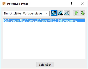

Sie können bis zu fünf verschiedene Vorlagen auswählen, sie müssen jedoch Teil desselben Sets sein. So zeigen Sie einen Pfad zum aktuell gewähltem Set an
- Klicken Sie auf die Datei-Registerkarte > Optionen > Pfade einrichten.
- Wählen Sie im Dialogfeld PowerMill-Pfade in der Liste die Option Einrichtblätter: Vorlagenpfade. Dadurch wird der Pfad zur aktuell ausgewählten Vorlage angezeigt.
- Klicken Sie auf Schließen.
