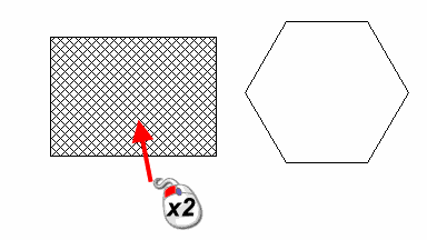

- Doppelklicken Sie auf die Schraffur des Musters, die Sie kopieren möchten. Daraufhin wird das Dialogfeld Schraffur angezeigt.
Angenommen, wir haben Folgendes:

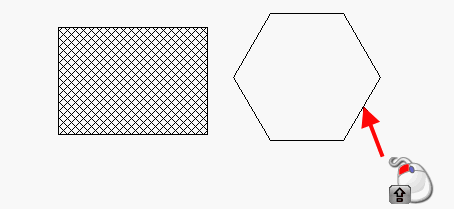

- Verwenden Sie die Umschalttaste und klicken Sie auf ein Drahtmodellobjekt als Start der neuen Grenzlinie. Die Erstelle Schraffur-Symbolleiste wird angezeigt.
- Verwenden Sie die Erstelle Schraffur-Symbolleiste zum Auswählen der Grenzlinie.

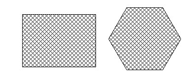

Die neue zusammengesetzte Kurve wird als zusätzliche Grenzlinie der ursprünglichen Schraffur hinzugefügt und hat das gleiche Muster und die gleichen Abstände:
- Klicken Sie im Dialogfeld Schraffur auf OK, um die Änderungen zu speichern.

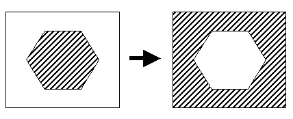

In diesem Beispiel wird die Schraffur aus dem von der zusammengesetzten Kurve umschlossenen Bereich entfernt, wodurch eine Insel entsteht:
Sie können auch die Schraffur von einer Insel zu einer äußeren Grenzlinie erweitern und die vorhandene Schraffur entfernen:
