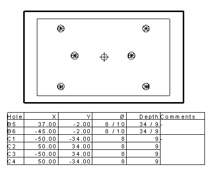

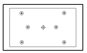

Das nachfolgende Modell ist Teil einer Baugruppe in einer aktiven Ansicht. Es handelt sich um eine Auswerferplatte in einem Formenaufbau:
Für die Bohrungen in der Auswerferplatte wurde die folgende Liste erstellt:

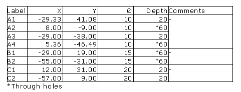

In der Ansicht wird jeder Bohrung eine Beschriftung zugewiesen. Alle Bohrungen mit demselben Durchmesser beginnen mit demselben Buchstaben und werden in einer Kommentarspalte zusammengefasst.
Falls Bohrungen auf derselben Linie liegen und denselben Durchmesser haben, erhalten Sie dieselbe Beschriftung.
Durchgangsbohrungen werden in der Liste jetzt mit einem Sternchen * gekennzeichnet.
Die Liste zeigt die Beschriftungen, Mittelpunkte, Durchmesser und Tiefen der Bohrungen an. Handelt es sich um eine konische Bohrung, werden zwei Durchmesser angegeben.
