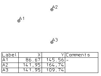

Eine Liste aus Punkten ist eine Tabelle, die die Koordinaten der Punkte enthält.
Dies sind einige Punkte:
Die folgende Liste wird für diese Punkte erstellt:
Die Koordinaten der Punkte werden in der Liste angezeigt. Eine Spalte für Anmerkungen wird auch in der Liste eingeblendet. Die Zeilen der Spalte für Anmerkungen sind für die gewählten Punkte vereinigt.
Standardmäßig werden nur die X- und Y-Koordinaten angezeigt. Zum Anzeigen der Z-Koordinate wählen Sie das Kontrollkästchen Z-Koordinate auf der Seite Liste im Dialogfeld Optionen aus.
Wenn Sie einen Punkt verschieben, werden seine Koordinaten in der Liste aktualisiert.
