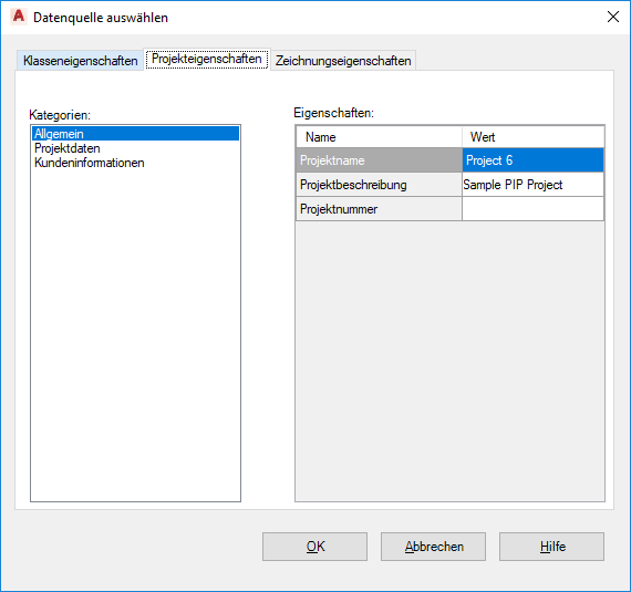

Registerkarte Projekteigenschaften (Dialogfeld Datenquelle auswählen)
Zeigt eine Liste der Projekteigenschaften an, die als Datenquelle ausgewählt werden können.
Kategorien
Die Kategorienliste auf der Registerkarte Projekteigenschaften zeigt die Standardkategorien und alle von Ihnen erstellten benutzerdefinierten Kategorien an.
  • Allgemein. Zeigt die allgemeinen Standardeigenschaften und alle von Ihnen hinzugefügten Eigenschaften an.
  • Projektdaten. Zeigt die Projektdaten-Standardeigenschaften und alle von Ihnen hinzugefügten Eigenschaften an.
  • Kundeninformationen. Zeigt die Standardeigenschaften für Kundeninformationen und alle von Ihnen hinzugefügten Eigenschaften an.
Eigenschaften
Zeigt die Eigenschaften einer ausgewählten Kategorie an.
Vorgabemäßig sind alle Eigenschaften ausgewählt.
