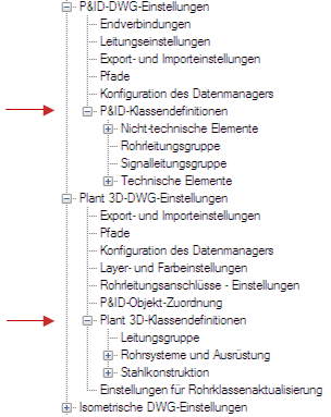

Klassendefinitionen sind Gruppierungen von Plant-Objekten und den zugehörigen Attributen und Eigenschaften.
Die folgenden Gruppierungen von Klassendefinitionen auf hoher Ebene gelten für P&ID:
- Technische Elemente. Hierzu gehören Apparate, Stutzen, Instrumentierung, In-Line-Assets und Leitungen.
- Nicht-technische Elemente. Hierzu gehören Elemente, die nicht eingekauft werden können oder die nicht in Berichten aufgeführt werden können (z. B. Fließrichtungspfeile, Lücken, Aktuatoren, Anschlüsse, Beschriftungen, Netzschalter usw.).
- Rohrleitungsgruppe. Hierzu gehören Rohrleitungen.
- Signalleitungsgruppe. Hierzu gehören mit Instrumenten verwendete Signalleitungen.
Die folgenden Gruppierungen von Klassendefinitionen auf hoher Ebene gelten für Plant 3D:
- P3D-Leitungsgruppe. Enthält Leitungsgruppen.
- Rohrsysteme und Apparate. Enthält Apparate, Leitungskomponenten und Verbindungsteile.
- Stahlbau. Enthält Stahlbau-Profile, Geländer, Leitern usw.
