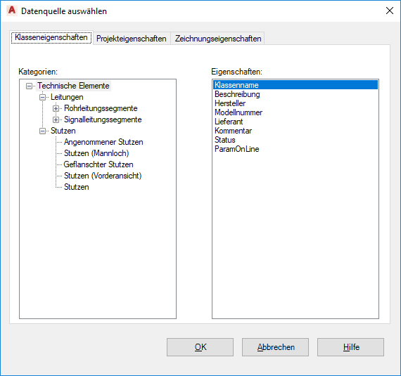

Datenquelle auswählen (Dialogfeld)
Wählt eine Quelleigenschaft, von der die Übernahmeeigenschaft die Werte erhält.
Das Dialogfeld Datenquelle auswählen enthält drei Registerkarten, mit denen Sie eine Eigenschaft als Quelle für den übernommenen Eigenschaftswert auswählen können. Sie können eine Klassen-, Projekt- oder Zeichnungseigenschaft auswählen.
