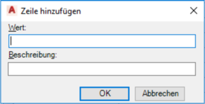

Dialogfeld Zeile hinzufügen (Dialogfeld Auswahllisteneigenschaft)
Fügt dem ausgewählten Auswahllisteneintrag ein Element hinzu.
Wert
Definiert den Wert für den neuen Eintrag, der in der Dropdown-Liste für die Eigenschaft an diesen Stellen angezeigt werden soll: Dialogfeld Projektkonfiguration, Datenmanager, Dialogfeld Tag zuweisen und Eigenschaftenpalette.
Beschreibung
Gibt eine Beschreibung für den Wert.
