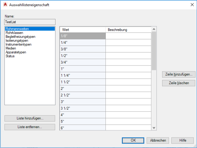

Dialogfeld Auswahllisteneigenschaft (Eigenschaften)
Legt Werte für Nennweiten, Rohrklassen, Medien, Instrumententypen und sonstige P&ID-Datenfelder fest.
Diese Werte werden als Dropdown-Listen angezeigt, in denen Benutzer einen vordefinierten Wert wählen.
Name
Zeigt den Namen der Eigenschaft an, für die die vordefinierte Auswahlliste bearbeitet wird.
Liste hinzufügen
Zeigt das Dialogfeld Auswahlliste hinzufügen an, in dem Sie einen neuen Namen für die Auswahlliste eingeben.
Liste entfernen
Löscht eine ausgewählte Auswahlliste.
Zeile hinzufügen
Zeigt das Dialogfeld Zeile hinzufügen an, in dem Sie einen Wert und eine Beschreibung für den neuen Eintrag in der Auswahlliste eingeben.
Zeile löschen
Löscht die ausgewählte Zeile aus dem Bereich Auswahlliste - Details.
Auswahlliste
Legt eine Datenfeldkategorie fest. Zu den Standardkategorien gehören Rohr_Nennweiten, Rohrklassen, Tracing_Typen, Isolierung_Typen, Instrument_Typen, Medien und Apparate_Typen. Kategorien und Werte werden oft durch die verwendeten Industrienormen festgelegt (z. B. PIP, ISO oder ISA).
Legt einen Wert und eine Beschreibung für eine gewählte oder hinzugefügte Kategorie fest.
