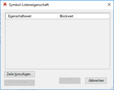

Dialogfeld Symbol-Listeneigenschaft (Eigenschaften)
Legt Auswahllisten fest, basierend auf den einer Komponentendefinition zugewiesenen Symbolnamen.
Zeile hinzufügen
Zeigt das Dialogfeld Zeile hinzufügen an, in dem Sie einen Wert und eine Beschreibung für den neuen Eintrag in der Auswahlliste eingeben. Fügt dem Bereich Selection List Details einen neuen Eintrag hinzu.
Zeile löschen
Löscht die ausgewählte Zeile aus dem Bereich Auswahlliste - Details.
Symbollistendetails
Legt den Wert und den Block fest, der zur Anzeigesteuerung des Werts verwendet wird.
