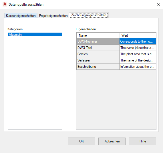

Registerkarte Zeichnungseigenschaften (Dialogfeld Datenquelle auswählen)
Zeigt eine Liste der Zeichnungseigenschaften an, die als Datenquelle ausgewählt werden können.
Kategorien
Zeigt die Vorgabekategorie Allgemein und alle von Ihnen erstellten benutzerdefinierten Kategorien an, wie sie im Dialogfeld Projektkonfiguration im Bereich Zeichnungseigenschaften angegeben sind.
  • Allgemein. Zeigt die allgemeinen Standardeigenschaften und alle von Ihnen hinzugefügten Eigenschaften an.
  • [benutzerdefiniert]. Zeigt von Ihnen hinzugefügte benutzerdefinierte Zeichnungseigenschaften an.
Eigenschaften
Zeigt die Eigenschaften einer ausgewählten Kategorie an.
