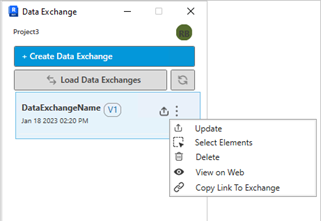

  1. Nachdem Sie Änderungen am Modell vorgenommen haben, speichern Sie Ihre Änderungen.
  2. Wählen Sie Data Exchange aus der Connector-Benutzeroberfläche aus. Klicken Sie auf das Menü mit den drei Punkten , um das Dropdown-Menü zu öffnen, und wählen Sie Update aus.
  3. Nach der erfolgreichen Aktualisierung wird der Datenaustausch mit den neuesten Änderungen aktualisiert. Die Version des Datenaustauschs wird auf den nächsten Wert erhöht.
