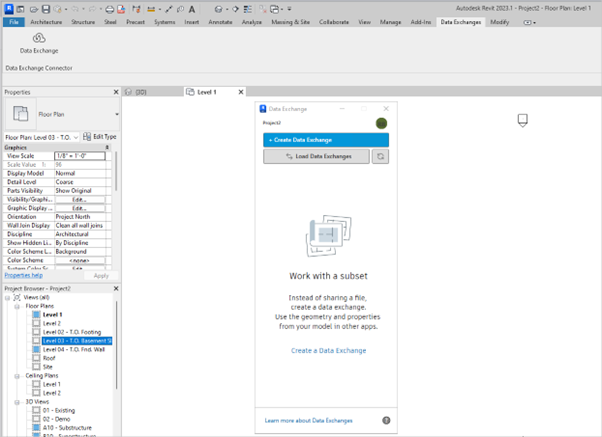

  1. Klicken Sie in der Revit-Anwendung auf der Registerkarte Datenaustausch auf Datenaustausch. Dadurch wird die Connector-Benutzeroberfläche geöffnet.

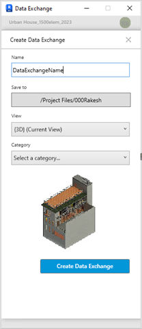

  2. Klicken Sie auf Create a Data Exchange. Das folgende Fenster wird geöffnet. Geben Sie den Namen, den Speicherort in Autodesk Docs, die Ansicht (View) und Kategorie (Category) für den Datenaustausch ein. Speichern Sie die RVT-Datei, und klicken Sie auf Create Data Exchange.
    Anmerkung: Wenn Änderungen am Modell noch nicht gespeichert wurden, speichern Sie die Änderungen in Revit, bevor Sie mit der Erstellung eines Datenaustauschs fortfahren. Wenn Sie mit der Erstellung eines Datenaustauschs mit nicht gespeicherten Änderungen am Modell fortfahren, werden Sie vor der Erstellung des Datenaustauschs zum Speichern der Änderungen aufgefordert.
