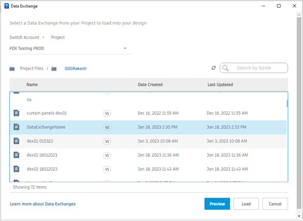

  1. Wählen Sie Ihr Projekt aus der Dropdown-Liste Projekt aus, und klicken Sie auf Load Data Exchanges.
  2. Wählen Sie im Dialogfeld Data Exchange einen Datenaustausch in Autodesk Docs aus.
    Anmerkung: Verwenden Sie die Dropdown-Liste Project, um zwischen Projekten in Autodesk Docs zu wechseln.
  3. Klicken Sie auf Load.
  4. Der Datenaustausch wird nun in Ihrem Modell aufgeführt.
    Wichtig: Das nach unten weisende Pfeilsymbol neben dem geladenen Datenaustausch zeigt an, dass der Datenaustausch aus Autodesk Docs geladen und nicht vom lokalen Modell erstellt wurde. Wenn Sie Änderungen am lokalen Modell vornehmen, können Sie nur einen Datenaustausch mit den neuesten Änderungen erstellen, nicht jedoch den vorhandenen Datenaustausch in Autodesk Docs aktualisieren.
