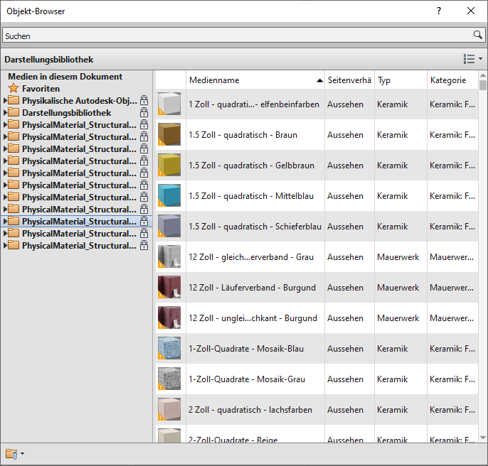

- Um ein Objekt zur Bearbeitung auszuwählen, klicken Sie im Objekt-Editor auf
(Öffnet/Schließt Objekt-Browser).
Der Objekt-Browser wird geöffnet.
Ältere Darstellungsobjekte sind in der Objektliste mit dem Symbol
kennzeichnet. Weitere Informationen finden Sie unter Info zu Darstellungsobjekten.
Tipp: Verwenden Sie die neuen Darstellungsobjekte (ohne
Symbol) für Materialien. Auf diese Weise wird sichergestellt, dass Ansichten und gerenderte Bilder die neuesten, hochwertigsten Darstellungen von Materialien verwenden.
