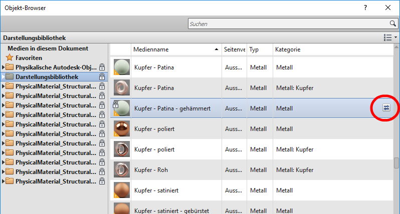

- Klicken Sie auf die Registerkarte für das zu ersetzende Objekt (z. B. Darstellung, Physikalisch oder Thermisch) und anschließend auf die Schaltfläche Objekt ersetzen
- Wählen Sie im Objekt-Browser das Objekt aus, das Sie dem Material hinzufügen möchten.
Tipp: Um ein Objekt zu suchen, verwenden Sie die Suchleiste, oder klicken Sie auf eine der Spaltenüberschriften, um nach Name, Aspekt, Typ oder Kategorie zu sortieren.
- Klicken Sie auf die Schaltfläche Ersetzen
 rechts neben dem ausgewählten Objekt.
	 Anmerkung: Wenn Sie auf Ersetzen klicken, spiegelt der Objekt-Browser keine Änderungen wider.
- Schließen Sie den Objekt-Browser.
Das ausgewählte Objekt ersetzt das ursprüngliche Objekt im Material und wird im Material-Editor angezeigt.
