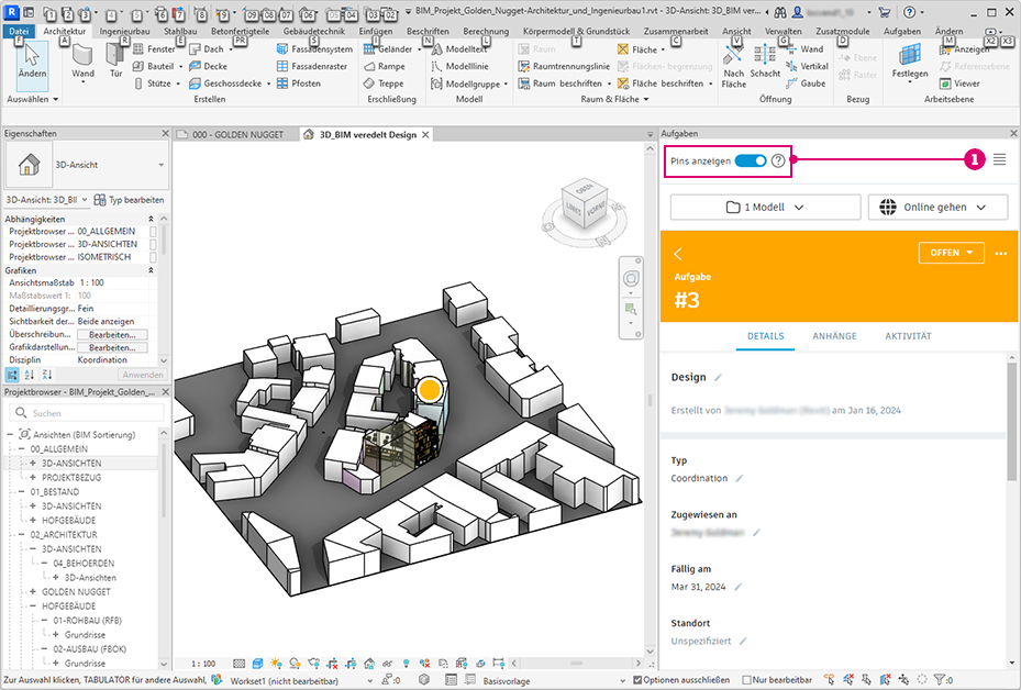

Zeigen Sie Aufgaben-Pins an.
Zeigen Sie Pins in Ihrem Modell an, um zu ermitteln, wann Aufgaben vorliegen.
Wenn Sie mit dem Revit-Zusatzmodul Aufgaben arbeiten, wählen Sie Pins anzeigen aus, um den Bereich in Ihrem Modell hervorzuheben, der sich auf die Aufgabe bezieht.
Pins sind für 3D-Aufgaben, 2D-Aufgaben und Zeichnungspläne sichtbar.
