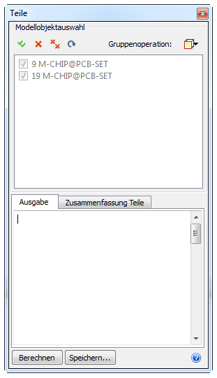

Klicken Sie auf der Registerkarte Ergebnisse auf Teile:
Teilesymbol
Klicken Sie auf die Schaltfläche Gruppenoperation, und wählen Sie die Gruppe Medium Chips aus.
Um diese Bauteile als Zusammenfassungsteile zu bezeichnen, aktivieren Sie das Kontrollkästchen neben jedem Bauteil im Einheitsauswahlbereich des Modells.
Dialogfeld Teile

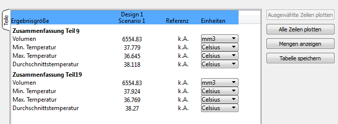

Betrachten Sie die Ergebnistabelle auf der Registerkarte "Kritische Werte" der Ausgabeleiste.
Kritische Werte
Anmerkung: Bei dieser Prozedur werden die Ergebnisse in einer einfachen Tabelle dargestellt. Nun können die Ergebnisse der beiden Chips auf einfache Weise miteinander verglichen und dargestellt werden. Wenden Sie diese Methode für den Vergleich von Ergebnissen aus mehrerer Designs und Szenarios an.
