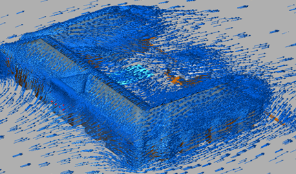

Luftströmung über und um Gebäude
Windlast auf Fenstern, Schildern und Fassaden

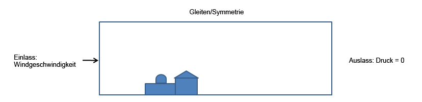

Die Randbedingungen für Windlastanalysen sind einfach:
- Um den Einlass des Luftvolumens zu definieren, weisen Sie die Windgeschwindigkeit als Randbedingung Geschwindigkeit zu.
- Um den Auslass des Luftvolumens zu definieren, setzen Sie den statischen Überdruck = 0.
- Wenn der Luftbereich eine freie Umgebung (keinen Windkanal) simuliert, weisen Sie Gleiten/Symmetrie dem oberen Teil und den Seiten des Bereiches zu. (Geben Sie keine Bedingung für die Bodenebene an, da die Luftbewegung nicht physisch entlang der Bodenebene erfolgt.)
