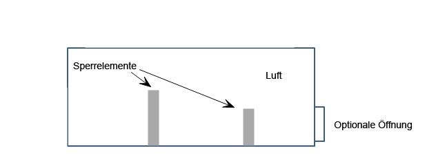

Wenn die natürliche Belüftung innerhalb des Gehäuses simuliert werden soll, modellieren Sie die Struktur, relevante Hindernisse und das interne Luftvolumen.
Falls die Struktur über Öffnungen verfügt, empfiehlt es sich, die Öffnungen im CAD-Modell zu erweitern, um sicherzustellen, dass ausreichend Platz zwischen den Randbedingungen und der internen Strömung vorhanden ist.

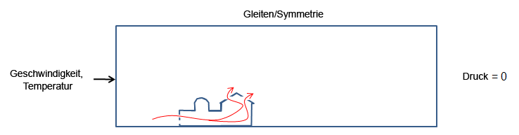

Wenn die Struktur belüftet ist und zusätzlich zur natürlichen Belüftung innerhalb der Struktur Windlasten zu berücksichtigen sind, erstellen Sie ein Volumen, das die Struktur umschließt:
