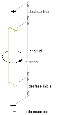

Utilice este procedimiento para crear una riostra independiente con los parámetros de propiedades que especifique. El estilo especificado en la herramienta proporciona la forma del pilar. Al especificar un punto de inserción para el pilar, la forma se extruye en una dirección positiva a lo largo del eje Z del SCU hasta una altura determinada por las propiedades Desfase inicial, Desfase final y Longitud lógica que especifique.

    desfasar el pilar en su eje extruido en el punto inicial del pilar escriba un valor en Desfase inicial. Un valor positivo acorta el pilar en su eje, mientras que un valor negativo lo alarga.
    desfasar el pilar en su eje extruido en el punto final del pilar escriba un valor en Desfase final. Un valor negativo alarga el pilar en su eje, mientras que un valor positivo lo acorta.
  7. Escriba un valor en Longitud lógica.
    La longitud lógica del pilar es la longitud (altura) del pilar antes de aplicar los desfases.

    especificar la rotación del pilar antes de insertarlo. elija No para Especificar rotación en pantalla y escriba un valor en Rotación.
    especificar la rotación del pilar al insertarlo seleccione Sí para Especificar rotación en pantalla, y especifique la rotación tal como se detalla en el paso 10.
    Un valor positivo rota el pilar hacia la izquierda, sobre su eje extruido cuando se visualiza desde su el final (parte superior) hasta el comienzo (parte inferior).

  10. En el área de dibujo, especifique el punto de inserción del pilar.
  11. Si la opción Especificar rotación en pantalla está configurada como Sí, mueva el cursor para girar el pilar sobre su eje extruido y luego haga clic; o escriba un valor para los grados de rotación y pulse Intro.
