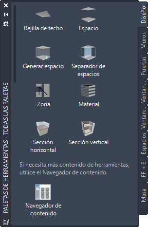

Siga este procedimiento para configurar la herramienta de material predeterminada y utilizarla para aplicar una definición de material a un componente de un objeto AEC de un dibujo. De modo predeterminado, la herramienta aplica la definición de material estándar, pero puede modificar las propiedades de herramientas para especificar cualquier material definido en el archivo Material Definitions (Imperial).dwg o Material Definitions (Metric).dwg.
| Si desea... | Entonces… |
| aplicar la definición de material estándar | seleccione la herramienta de material. |
| seleccionar una definición de material diferente | pulse con el botón derecho en la herramienta de material y seleccione Propiedades. Expanda Básicas General y elija la definición que desee en Nombre de definición. A continuación, pulse Aceptar y seleccione la herramienta de material. |

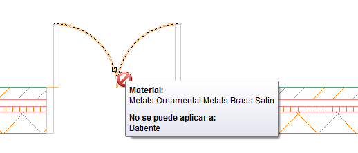

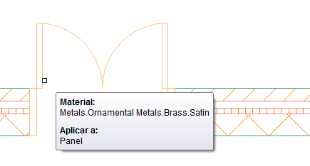

El símbolo de cursor se convertirá en un pequeño cuadrado. Si lo mueve por un componente de objeto, el componente se resaltará y aparecerá una información de herramienta que identificará el componente y el material que se le aplicará.
Si un componente no admite determinados materiales en la línea de mira actual, no admite ningún material o se encuentra en una referencia externa, la información de herramienta indicará que no se puede aplicar el material, y el cursor se convertirá en un círculo rojo discontinuo hasta que lo aleje del componente.
