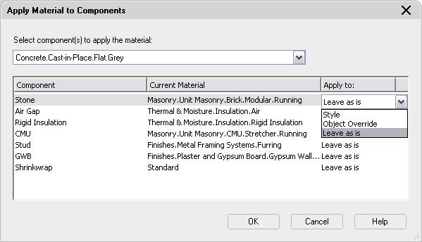

Utilice este procedimiento para aplicar las propiedades de estilo de una herramienta de material a un objeto o componente. Puede aplicar el material al objeto o estilo. Puede seleccionar un objeto antes de iniciar el comando. Si hay varios objetos preseleccionados, el comando volverá al modo de selección. Puede seleccionar rápidamente distintas definiciones de materiales y aplicarlas como modificaciones a un objeto o a todos los objetos del mismo estilo sin crear varias herramientas de materiales. Si desea ver los resultados con mayor claridad, sombree el objeto, seleccione una vista isométrica y utilice el Visor de objetos de la ficha contextual o la opción Órbita 3D.
Se abre la hoja de trabajo Aplicar material a componentes.
