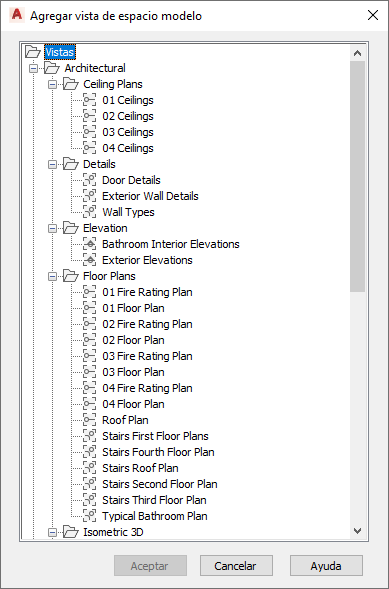

- Seleccione Dibujo de vista existente.  Seleccione un dibujo donde colocar la sección
- En el cuadro de diálogo Agregar vista de espacio modelo, seleccione el dibujo de vista de proyecto en el que debe colocarse la vista de espacio modelo y pulse Aceptar.
- En el área de dibujo, seleccione el punto de inserción de la sección generada. Nota: Aunque seleccione el punto de inserción en el dibujo actual, se utilizará en el dibujo de destino donde se coloque el resultado de la sección. De este modo se controla el punto de inserción de la sección 2D sin abrir el dibujo de destino. Puede cambiar la ubicación de la sección 2D más tarde, cuando abra el dibujo donde haya colocado la sección 2D, y cambiarla allí.  Cuando haya colocado la vista de espacio modelo, los marcadores de posición de campos en la llamada de sección se convertirán en interrogantes. Para resolverlos, se debe colocar la vista de espacio modelo en un plano.
- Para visualizar la vista de sección en el Navegador de proyectos, vaya al dibujo de destino y expándalo. La vista de espacio modelo aparece en el dibujo.
