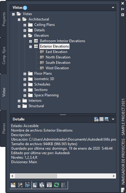

Las vistas de espacio modelo se muestran y abren en la ficha Vistas del Navegador de proyectos.
Vistas de espacio modelo de alzado exterior en el Navegador de proyectos
