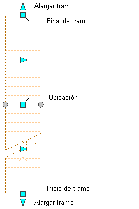

Pinzamientos de inicio y fin de tramo, ubicación y alargar de escaleras rectas

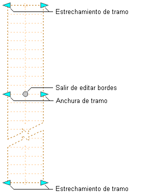

Pinzamientos de estrechamiento de tramo, anchura de tramo y salir de edición de bordes de escaleras rectas

Pinzamientos de inicio y fin de tramo, alargar y ubicación de escaleras rectas

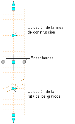

Pinzamientos de ubicación de línea de construcción, ubicación de ruta de gráficos y editar bordes de escaleras rectas

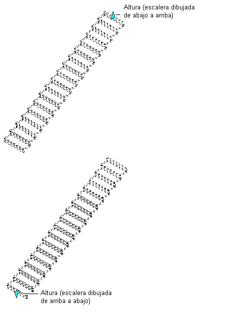

Cambio de la altura de una escalera recta
Pinzamiento de altura de una escalera recta
