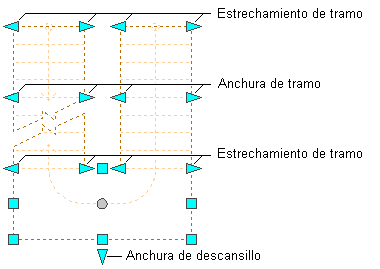

Pinzamientos de anchura de tramo, estrechamiento de tramo y anchura de descansillo de escaleras en forma de U

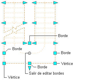

Pinzamientos de vértice, borde y salida de edición de bordes de escaleras en forma de U

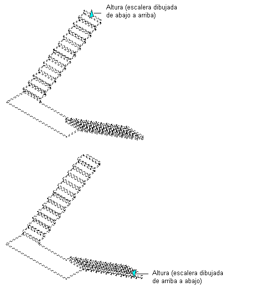

Cambio de la altura de una escalera con forma de U
Pinzamiento de altura de una escalera con forma de U
