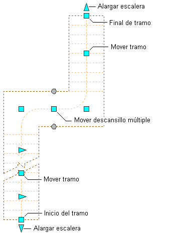

Consulte los pasos mostrados en este tema para utilizar pinzamientos a fin de editar escaleras con descansillos.
| Pinzamiento | Descripción |
| (Mover tramo) | Permite mover el tramo de una escalera con descansillo múltiple. |
| (Punto de giro) | Permite mover el punto de giro de una escalera de descansillo múltiple. |
| (Estrechamiento de tramo) | Permite cambiar el estrechamiento de un tramo de escalera de descansillo múltiple. |
| (Borde) | Permite cambiar la anchura de un recorrido de escalera de descansillo múltiple moviendo un borde. |
| (Ubicación de línea de construcción) | Permite cambiar la ubicación de la línea de construcción de una escalera de descansillo múltiple. |
| (Ubicación de ruta de gráficos) | Permite cambiar la ubicación de la ruta de gráficos de una escalera de descansillo múltiple. |
Edición de cotas de una escalera con descansillos

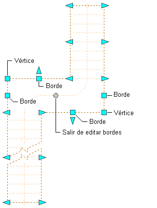

Pinzamientos de borde y vértice, y salir de edición de bordes de escaleras con descansillos

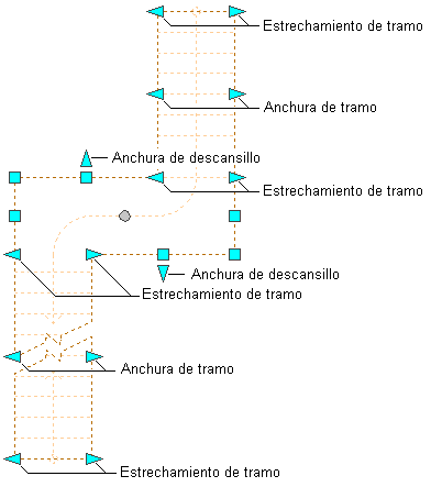

Pinzamientos de estrechamiento de tramo, anchura de tramo y anchura de descansillo de escaleras con descansillos
Cambio de la ubicación o posición de una escalera con descansillos
Pinzamientos de inicio y fin de tramo, mover tramo, mover descansillo y alargar de escaleras con descansillos
Pinzamientos de punto de giro, ubicación de línea de construcción y ubicación de ruta de gráficos, y editar bordes de escaleras con descansillos
