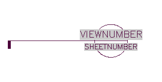

Utilice este procedimiento para insertar campos en atributos de AutoCAD.
Los atributos se utilizan a menudo para proporcionar contenido de diseño y documentación a las herramientas. Cuando se combinan con gráficos, pueden usarse como símbolos de anotación.
Atributos de campo en símbolo de llamada
