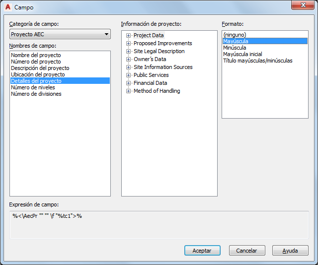

Utilice este procedimiento para seleccionar un campo de proyecto que insertar en un dibujo.
| Si desea... | Entonces… |
| insertar un campo de proyecto en un elemento de texto | consulte Para insertar campos en texto de AutoCAD. |
| insertar un campo de proyecto en un elemento de texto de líneas múltiples (textoM) | consulte Para insertar campos en texto de líneas múltiples de AutoCAD. |
| insertar un campo de proyecto en una celda de tabla de AutoCAD | consulte Para insertar campos en celdas de tablas de AutoCAD. |
| insertar un campo de proyecto en una definición de atributo | consulte Para insertar campos en atributos de AutoCAD. |
| insertar un campo de proyecto en una definición de conjunto de propiedades | consulte Para insertar campos en las definiciones de conjuntos de propiedades. |
| insertar un campo de proyecto en una propiedad de objeto | consulte Para insertar marcadores de posición de campos en propiedades de objeto. |
| insertar un campo de proyecto en un estilo de objeto | consulte Para agregar campos a propiedades de estilo de objeto. |
En Nombres de campo, se muestran todos los campos relacionados con un proyecto.
