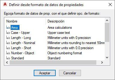

Si ha seleccionado un campo o una consulta que no recupera una cadena de texto, puede dar formato al valor con un formato existente de datos de propiedades.
La configuración del formato de datos de propiedades seleccionado se copia en los códigos de formato del campo.
