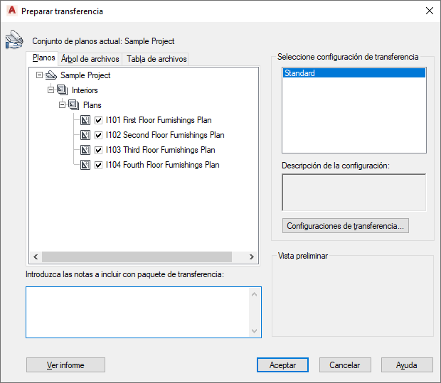

- Seleccione el dibujo de vista que desea transferir, pulse con el botón derecho y elija eTransmit.
- En las fichas Árbol de archivos o Tabla de archivos, seleccione los componentes que se deben incluir en el paquete electrónico.
La ficha Árbol de archivos muestra los archivos incluidos, ordenados por tipo. La ficha Tabla de archivos muestra todos los archivos de una vista de lista. Esta lista se puede ordenar por nombre, ruta, tipo, versión, tamaño y fecha.
- Para incluir la información del proyecto, pulse dos veces en la configuración que aparece bajo Seleccione configuración de transferencia y, en el cuadro de diálogo Modificar configuración de transferencia, seleccione Incluir información de proyecto en la sección Opciones de inclusión.
- Pulse Aceptar para iniciar la transferencia electrónica.
