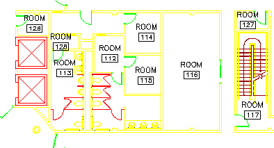

En un dibujo de vista, también puede agregar datos como anotaciones, cotas y tablas de planificación.

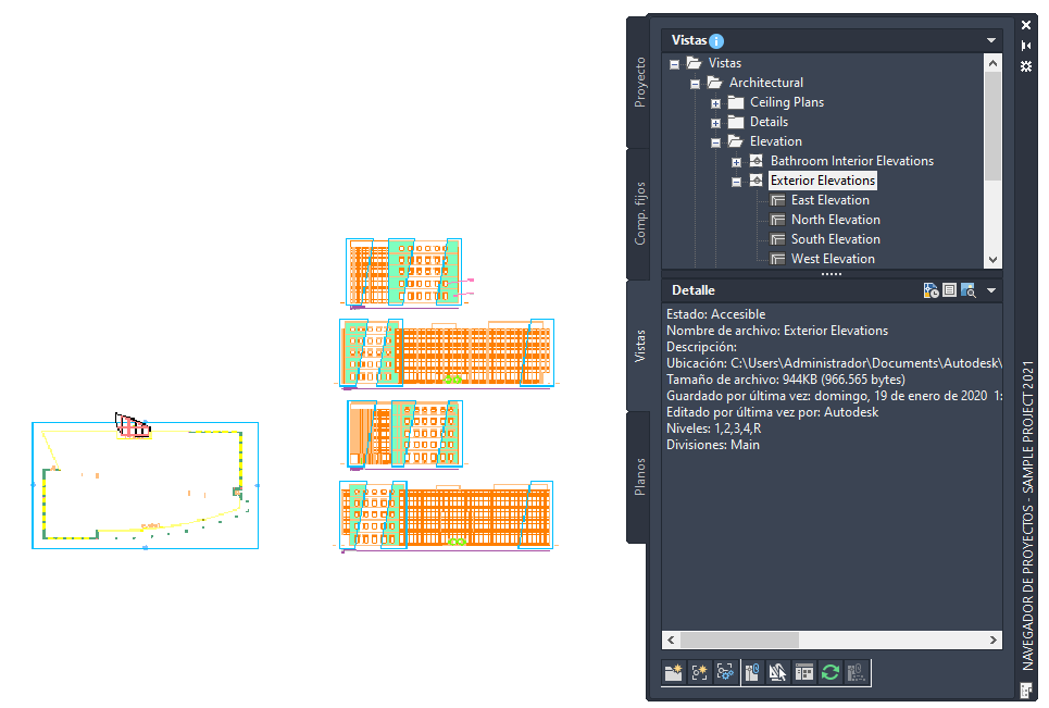

Dibujo de vista de alzado con cuatro vistas de espacio modelo

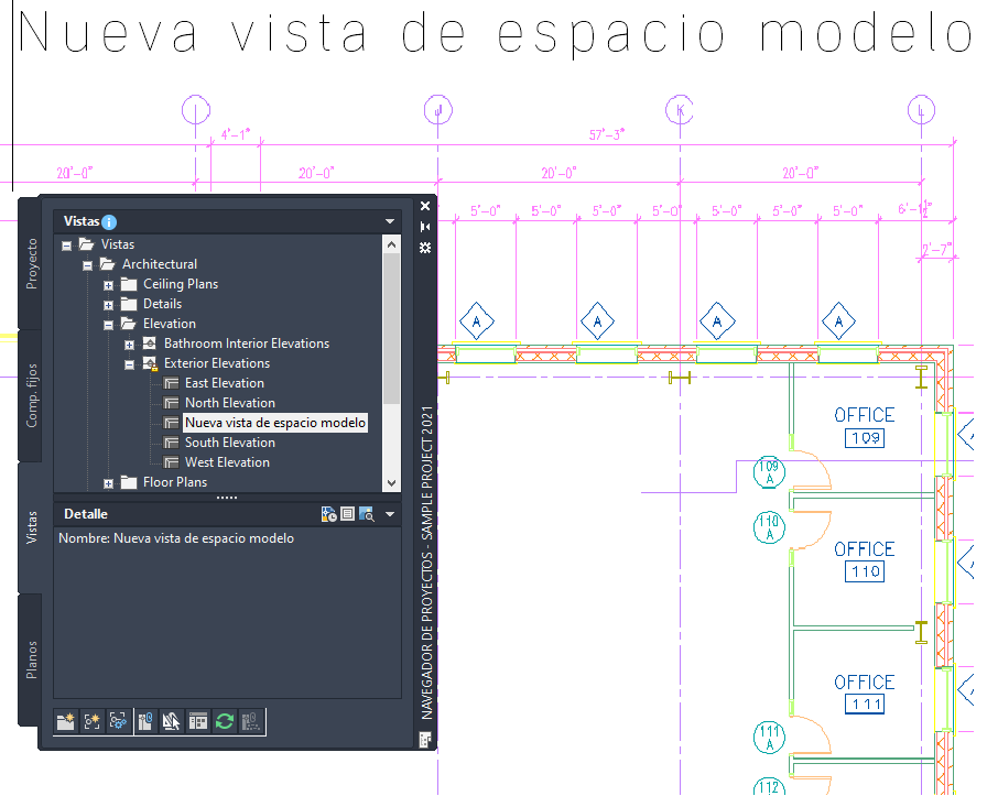

Una vista de espacio modelo es una parte del dibujo de vista que se puede visualizar en su propia ventana de espacio papel en un plano. Las vistas de espacio modelo son una evolución del concepto Vistas guardadas de AutoCAD. A diferencia de Vistas guardadas, una vista de espacio modelo tiene un contorno definido. Cuando se coloca una vista de espacio modelo en un plano, se crea una vista de plano. Un dibujo de vista puede contener un número ilimitado de vistas de espacio modelo.

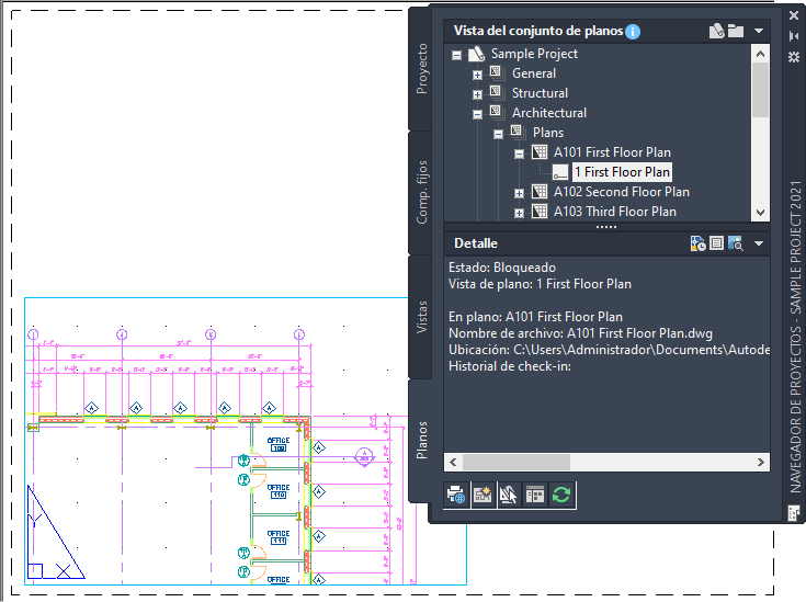

Una vista de plano consiste en una ventana de espacio papel en el plano que se crea al arrastrar un dibujo de vista o una vista de espacio modelo de la paleta Navegador de proyectos a un plano.
Vista de espacio modelo de área de plano
Vista de plano colocada en plano
Las vistas de planos pueden tener modificaciones de capa específicas de la ventana. Si se hace referencia a un dibujo de vista o una vista de espacio modelo en una vista de plano, se conservan estas modificaciones a menos que el proyecto se haya configurado para sincronizar vistas con planos. En tal caso, los parámetros de capa del dibujo de vista se restablecerán en la vista de plano cuando se abra, se trace o se publique el plano.

En función de sus necesidades y de su proceso de trabajo específico, es posible agregar anotaciones, cotas y tablas de planificación en un dibujo de vista o un plano.
Dibujo de vista con identificadores de anotación
