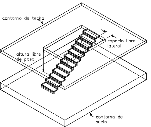

Utilice este procedimiento para controlar el tamaño del área de interferencia de escaleras.
Especificación de la altura de espacio y del espacio lateral para una escalera y un objeto de espacio
| Si desea... | Entonces... |
| especificar la altura por encima de las huellas para la condición de interferencia | escriba un valor en Altura de espacio. |
| especificar los espacios libres laterales izquierdos y derechos para una condición de interferencia de escaleras rectas y con varios descansillos | indique valores en Espacio libre izquierdo y Espacio libre derecho. |
| especificar los espacios libres internos y externos para una condición de interferencia de escaleras en espiral y en forma de U | indique valores en Espacio libre interno y Espacio libre externo. |
