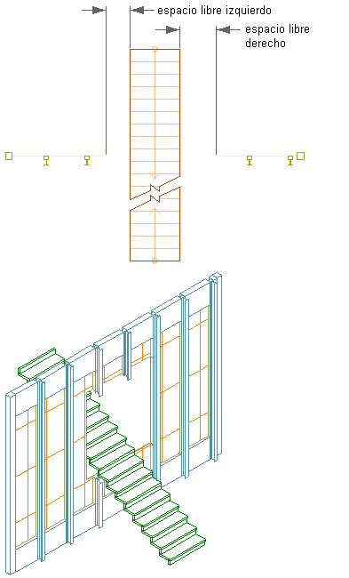

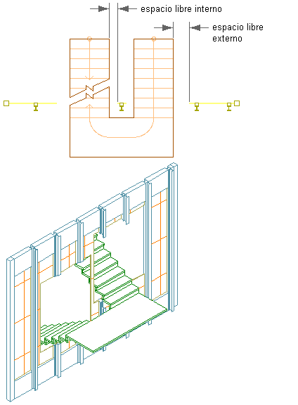

Utilice este procedimiento para crear un área de interferencia de escaleras en muros cortina. Si incorpora una condición de interferencia entre una escalera y un muro cortina, en la escalera se corta un cuadro, basado en la altura de espacio especificada y en los espacios libres laterales izquierdos y derechos de escaleras rectas y con varios descansillos, o en los espacios libres internos y externos de escaleras en espiral y en forma de U. Dispone de la posibilidad de cortar los rellenos, marcos y montantes del muro cortina.
Especificación de los espacios libres laterales izquierdos y derechos para una condición de interferencia de muro cortina
Especificación de los espacios libres internos y externos para una condición de interferencia de muro cortina
| Si desea... | Entonces... |
| especificar la altura por encima de las huellas para la condición de interferencia | escriba un valor en Altura de espacio. |
| especificar los espacios libres laterales izquierdos y derechos para una condición de interferencia de escaleras rectas y con varios descansillos | indique valores en Espacio libre izquierdo y Espacio libre derecho. |
| especificar los espacios libres internos y externos para una condición de interferencia de escaleras en espiral y en forma de U | indique valores en Espacio libre interno y Espacio libre externo. |
