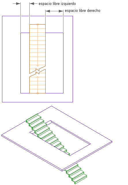

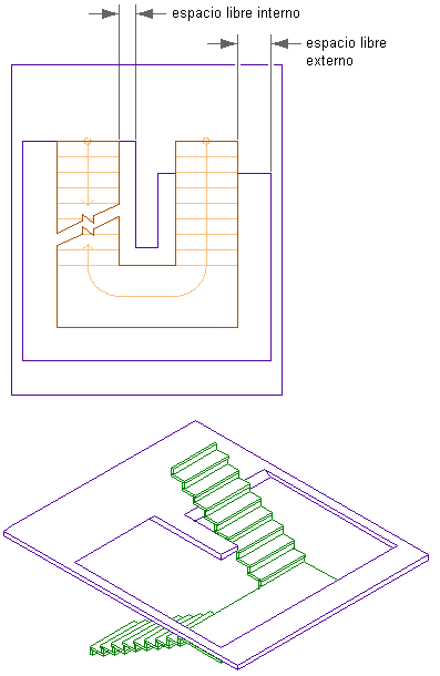

Utilice este procedimiento para crear un área de interferencia de escaleras en losas. Si incorpora una condición de interferencia entre una escalera y una losa, en la escalera se corta un cuadro, basado en la altura de espacio especificada y en los espacios libres laterales izquierdos y derechos de escaleras rectas y con varios descansillos, o en los espacios libres internos y externos de escaleras en espiral y en forma de U.
Especificación de los espacios libres laterales izquierdos y derechos para una condición de interferencia de losa
Especificación de los espacios libres internos y externos para una condición de interferencia de losa

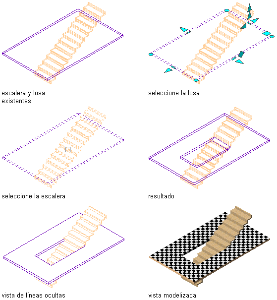

Creación de una condición de interferencia de losa y escalera
