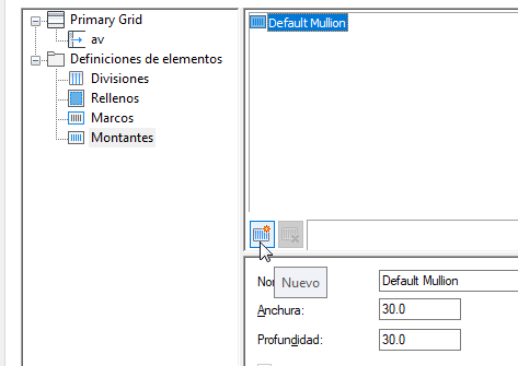

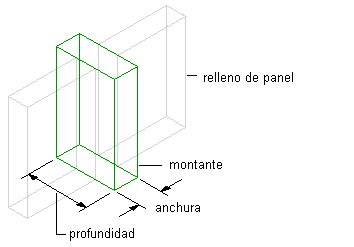

Utilice este procedimiento para definir montantes especificando su anchura y profundidad.

Especificación de la anchura y profundidad de los montantes de conjuntos de puerta y ventana

Después de crear una definición de montante, puede asignarla a cualquier montante de un conjunto de puerta y ventana.
