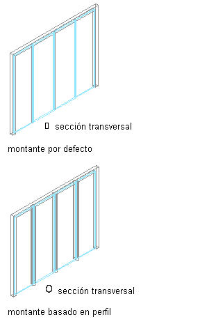

Especificación de montantes de conjuntos de puerta y ventana predeterminados y basados en perfiles
Las definiciones de montante se crean para un estilo de conjunto de puerta y ventana determinado y sólo pueden asignarse a los montantes de los conjuntos de puerta y ventana de ese estilo. Puede crear tantas definiciones de parteluces como desee y, después, asignarlas a los parteluces atendiendo a las necesidades. Si cuenta con rejillas anidadas, cada rejilla tiene sus propios montantes. En todos los montantes sin asignación se utiliza una definición de montante predeterminada, que puede modificar a voluntad.
