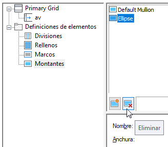

Utilice este procedimiento para eliminar las definiciones de montante que ya no necesite. No puede suprimir una definición de montante si está asignada a un montante, pero puede eliminarla si está asignada como modificación a un montante. Asimismo, no se puede eliminar la definición montante predeterminado, pero es posible modificarla a voluntad.
