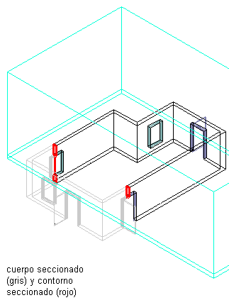

Los componentes de Cuerpo seccionado y Contorno seccionado se muestran solamente en vistas de sección automática. Las vistas de sección automática son vistas de sección especiales de un modelo de construcción 3D. Los objetos de construcción no se convierten en objetos de sección sino que se retienen como objetos separados en la sección. Conservan sus propiedades y componentes de visualización y se pueden editar en la sección. La representación de las vistas exteriores a la sección automática se cambia a Cuerpo seccionado. Esta representación puede ser semitransparente u oculta.
| Componente de material | Descripción |
| Cuerpo seccionado | los objetos o las partes de objeto que están fuera de la sección |
| Contorno seccionado | el contorno de la línea de corte creada por la sección |
Vista de sección automática con cuerpo seccionado (gris) y contorno seccionado (rojo)
