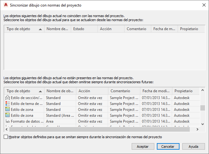

Después de copiar una configuración de visualización o estilo a las normas del proyecto, debe sincronizar el proyecto para que utilice el nuevo objeto normalizado.
La configuración de visualización o estilo nuevo aparece en la lista del panel inferior, que muestra configuraciones de visualización y estilos del dibujo del proyecto no existentes en las normas del proyecto.
En este caso, el objeto no normalizado permanece en el dibujo del proyecto pero no se incluye en las normas.
En este caso, el objeto no normalizado no se mostrará en las listas de actualizaciones posteriores, a menos que seleccione Mostrar objetos definidos para que se omitan siempre durante la sincronización de normas del proyecto, o elimine la marca Omitir siempre para la configuración de visualización o estilo en el Administrador de estilos o el Administrador de visualización, como se describe en Para excluir estilos y parámetros de visualización de la sincronización.
