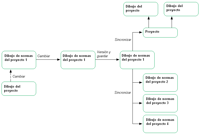

Si una configuración de visualización o un estilo normalizados cambian durante el curso de un proyecto, es preciso actualizar el historial de versiones, guardar la configuración o el estilo y luego actualizarlo en los dibujos del proyecto y en los otros dibujos de normas.
Un componente normalizado puede cambiarse directamente en el dibujo de normas o actualizarse desde un dibujo del proyecto.
Actualización de dibujos de normas AEC del proyecto
