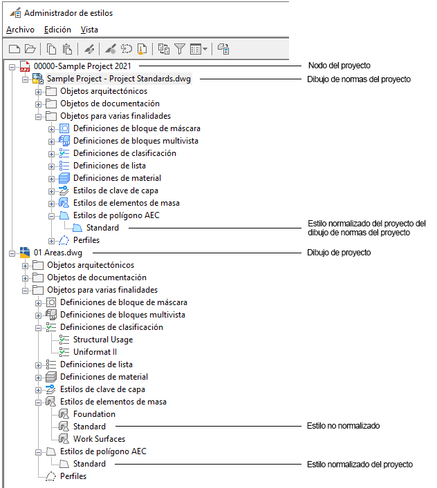

Dibujos de normas y estilos normalizados en el nodo del proyecto

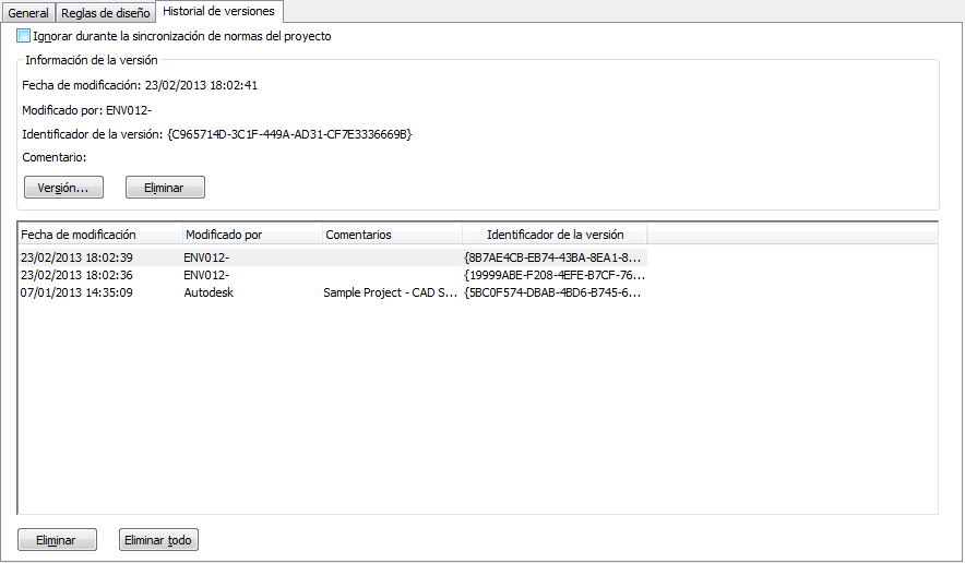

Historial de versiones de configuraciones de visualización y estilos modificados
La versión nueva se agrega a la ficha Historial de versiones.

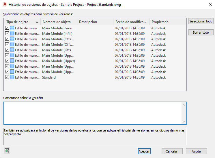

El comentario se aplicará a todos los objetos seleccionados para la asignación de la versión.
