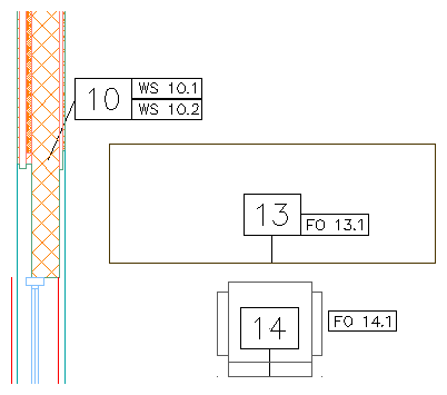

Los ID de acabado se muestran como ID más pequeños junto a los ID de cantidad principales. Seleccione un ID de acabado para visualizar todos los parámetros de este material en la Paleta Propiedades.
