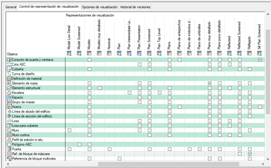

El panel derecho contiene una matriz con una lista de los objetos y las representaciones de visualización correspondientes. Si una representación de visualización tiene una marca de verificación, significa que el conjunto utiliza dicha representación para mostrar el objeto correspondiente. Por ejemplo, en el conjunto de visualización Model, la mayoría de los objetos utilizan las representaciones de visualización Model.
Representaciones de visualización seleccionadas para cada objeto en el conjunto de visualización Model
