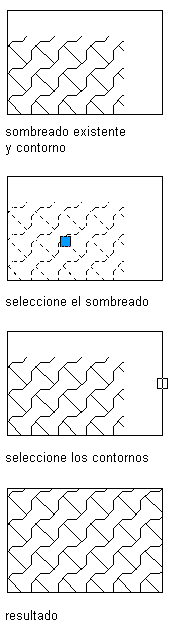

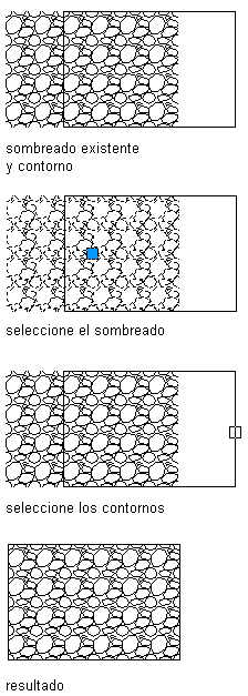

Utilice este procedimiento para redefinir los contornos de sombreados asociativos o no asociativos basándose en las líneas de contornos cerrados seleccionadas. En los casos en que un sombreado no asociativo rellene líneas de contorno cerrado y luego se estire o mueva la línea, este procedimiento permite expandir o reubicar el sombreado para rellenar el nuevo contorno.

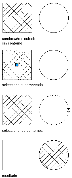

También puede utilizar este mismo procedimiento para alargar o mover un sombreado de un contorno a otros. (Además, debe seleccionar la línea que hace de contorno del sombreado; de lo contrario, se moverá el sombreado del contorno original a los demás contornos que seleccione.) Las líneas que seleccione para los nuevos contornos de sombreado pueden ser polígonos AEC, polilíneas cerradas, círculos, texto o texto de líneas múltiples (TextoM).
Se aplica el sombreado seleccionado dentro de todos los contornos seleccionados.
Transferencia de un sombreado de un contorno a otro
Devolución de un sombreado al contorno original
Cambio de tamaño de un sombreado para rellenar un contorno
